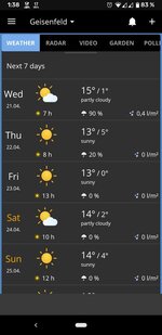

Paket ist da:
Wetter spielt auch mit, dann geht's zeitnah weiter:)
