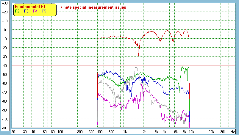

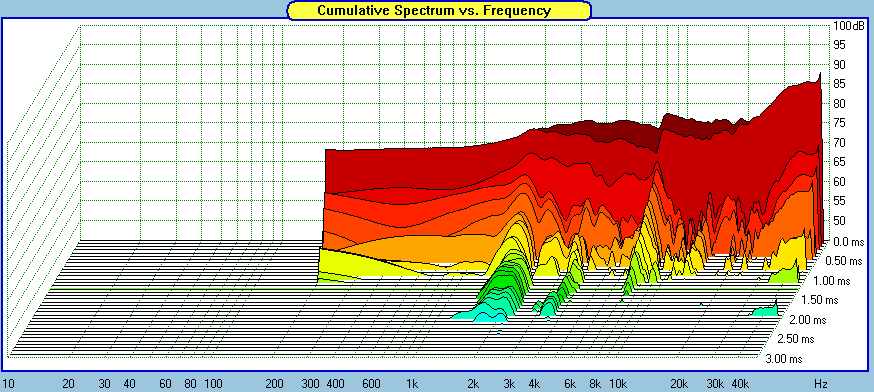

Oder teste mal nen Swans TN28...nur mal so als geheimtip...
Veto! Schlechte Messwerte!
Hi-Vi TN28 ($17) - Bonus points for a neat looking top mount design. Minus points for energy storage at 8kHz. Tested in a typical configuration on top of an enclosure. High F5 at 1.6kHz will melt your ears if crossed over too low. Poor performer overall.
http://www.zaphaudio.com/tweetermishmash/
Gruselig!! Wer das mag, der steht auf Sounding und könnte Bose kaufen. :D
