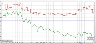

Bei der RTA Messung im RoomEQ (REW) Programm gibt es 2 Möglichkeiten um sich den Aplitudengang anzeigen zu lassen.
Leider verstehe ich nicht warum im Modus der Messung zwischen RTA und Spectrum im Mittelton, aber vor allem im Hochton ein komplett anderer Aplitudengang angezeigt wird.
Was jemand den Grund dafür?
Rot ist mit RTA und grün mit Spectrum.
Probier mal ob das mit "Adjust RTA levels" anders wird?!
Damit passt sich der Pegel der Kurve schon an, aber der prinzipielle Verlauf, dass der Hochton bei der RTA Messung deutlich höher ist als der Mittelton macht mich stutzig.
Sieht mir danach aus, dass RTA analog zu weißem Rauschen mit einem konstanten Leistungsdichtespektrum arbeitet und Spectrum analog zu rosa Rauschen um 3dB pro Oktave abfällt.
Der Autor von REW erklärt das wie folgt (leider auf Englisch):

Das mit dem -3db Abfall im Spectrum Modus macht Sinn. Eventuell stimmts auch mit dem Hochton, da dieser im Spectrum Modus nicht weiter abfällt. Ich versuche mal mit dem ATB Programm gegen zu prüfen.

Auch wenn der "Frequenzgang" den die meisten betrachten bei Rosa Rauschen in Oktavdarstellung gerade aussieht, fällt die Energie eigentlich um 3dB/Oktave ab.
Dadurch entspricht es zumindest per Definition eher einem Rauschen das über den gesamten Frequenzbereich als gleichlaut empfunden wird.
Wenn du in deinem Beispiel oben jetzt Rosa Rauschen durch Weißes ersetzt, dann sieht es genau anders herum aus.
Das hat nämlich eine gleichmäßige Energieverteilung und würde im RTA Modus ansteigen.
Weißes und rosa Rauschen
"Weißes Rauschen" ist konstante Energie pro Bandbreite / Hz.
"Rosa Rauschen" ist konstante Energie pro Prozent Bandbreite
oder pro Oktave oder pro 1/3 Oktave (Terz).
Kannst du dir so vorstellen: überlagerst du 20000 Sinustöne gleicher Energie, bekommst du Weißes Rauschen.
Nimmst du die Bereiche Oktavweise sodass die Oktaven gleich viel Energie haben, wird eher Rosa Rauschen daraus.
