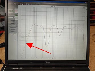

Ich versuche dem R5 ohne Harman Kardon Soundtechnisch auf die Sprünge zu helfen.
Leider ist das Signal aus dem Radio unten herum sehr unbrauchbar und fällt ab 70Hz massiv ab.
An der Match UP wurde versucht was möglich ist um das auszugleichen, es fehlt aber dennoch sehr viel beim Musikgenuss.
Können die Renault Radios auch einfach codiert werden wie bei z.B. VAG?
Kennt da jemand eine Anlaufstelle in Österreich oder nahe Ö?
Das Video von "Car & Audio Youtube Channel" habe ich bereits gesehen...
Danke

Bei den Franzosen ist es oft so, wenn du das Signal über die LS-Ausgänge einspeist, dass die vorderen LS die hohen Signalanteile ausgeben und die Hinteren die niedrigen.
Das bedeutet, du musst mit beiden LS-Signalen arbeiten.

Ist das akustisch oder elektrisch gemessen?
Nur eine Seite oder zwei?
Signal sieht erstmal nicht so aus als wäre es nicht nutzbar….
Eq, Allpassfilter & Laufzeit der headunit korrigieren, schauen was machbar ist. Ansonsten hinten schauen was das Signal so anstellt und dann summieren -> geht aber erst wenn alle Signal in Phase (Laufzeit und phasen-manipulation) passen.
Sollte sich ja easy messen lassen mit einem elektrischen rta.
