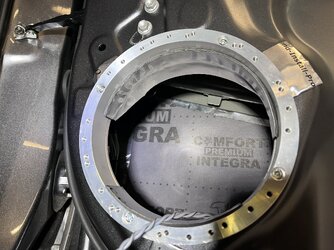

Ich mach den Wasserschutz immer aus Alubutyl Ultra2.1...kostet nichts und ist in 3 Sekunden erledigt.

wie tief sollte der Regenschutz sein?

So tief wie finale Einbautiefe des Lautsprechers ist, reicht locker. Hauptsächlich läuft das (Kondens)-Wasser auf der Innenseite des Blechs entlang runter.

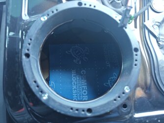

im Anhang seht ihr die GFK-Adapterringe die ich meine
Spätestens wenn du TMTs mal tauschen/testen möchtest wirst du jeden automobilen Tag dankbar für ein metrisches, wiederverwendbares Gewinde aus Alu o.ä an Ringen sein.

ok, fand die jetzt nicht so schlecht von der Haptik, zumindest haben sie sich stabil angefühlt.... bin natürlich nicht wirklich so tief drin in der Materie, ich vertraue deiner, und auch den anderen Users Expertise, werde die Aluringe verbauen, sind ja eh schon da.
