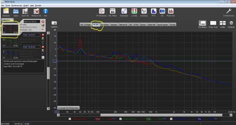

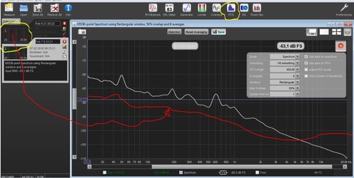

ich denke, ich verstehe etwas anderes unter "Einblenden einer gespeicherten Messkurve"
hier auf dem ersten Bild links kann man sehen, dass ich eine frühere Kurve (die rote) geladen/importiert habe, die ich WÄHREND der Messung im Hintergrund als Referenz eingeblendet sehen möchte (ich habe sie als Beispiel von Hand auf dem Bild reingepinselt)
Ich kann sie nur dann susammen mit den anderen Kurven sehen, wenn die Messung abgeschlossen ist und die Darstellung auf All SPL umgeschaltet wird (zweites Bild)
