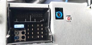

Mit ziemlicher Sicherheit ist die DSP Endstufe nicht kaputt, wenn es mit dem Handy am Cinch ohne Probleme funktioniert. Wie schon mehrfach von mir geschrieben vermute ich, das die Masse am Cinch fehlt bzw. nur noch schlecht verbunden ist!
Die Lautsprecherkabel die an die Endstufe dran gehen kannst du ja so lassen, nur eben diese Cinch-Stecker Verbindung würde ich komplett neu machen! Also genau so wie du sagst, außereinander trennen und Sauber neu zusammen führen.
Kannst dich ja mal melden, wenn es funktioniert. Wenn nicht, dann meldest du dich ja sowieso wieder hier. :-)
Bin quasi ein Laie was das betrifft von daher muss ich nochmal fragen was das jetzt genau für ein Kabel ist. Kannst du das am geposteten Bild nicht einfach markieren? Würde mir weiterhelfen :)
Ist bissl schlecht zu sehen auf deinem Bild aber ich hoffe es wird halbwegs verständlich! ;)
Abgesehen von den übelst ausgeführten Verbindungen: Kurz Googeln sagt im Lieferumfang sind HighLevel Adapterleitungen enthalten. Das Bild sieht nach abgeschnittener Standard Cinchleitung aus.
Wenn dem so ist lebt das Radio wohl nur noch mit viel Glück.
mfg Michael
Auf dem Bild sieht man besagte Adapter. Das sind Chinchkabel mit offenen Enden. Die Elektronik ist im Gerät.
Hört auf den TE zu verunsichern.
Ich sehe aber auch da die Schwachstelle. Entweder ist da ein Wackler in diesen Quetschverbindern - oder auf der anderen Seite Richtung Radio.
Ich würde alles einmal sauber verlötet und dann ist gut.

Das spricht ggf. auch für die schlechte vercrimpung die man auf den Bildern sieht. Bevor du die Combox getauscht und das Radio ausgebaut hast, hast du schon wie geschrieben diese augenscheinlich schlechte Verbindung neu gemacht/machen lassen? Weil da liegt ziemlich sicher das Problem.

Zeig doch erstmal ein Bild von der neu gemachten Cinch-Verbindung bevor du andere Sachen erneuerst :)

Zuerst ging alles und hab ich ordentlich an den Kabeln gewackelt, aber konnte das rauschen nicht herbeiführen. Trotzdem ha ich die Kabelschuhe ausgeschnitten und die zwei Kabel ordentlich miteinander mit AEHs verquetscht.
Nachm wieder Zündung einschalten gabs nurnoch das kratzen ausm Youtube video.
