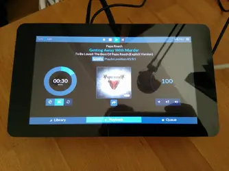

Habe mir mittlerweile den RP 3, RP 7" Touchscreen, HifiBerry Digi+ zugelegt, die bestellten 3 A Mausberry Netzteile lassen leider seit über 4 Wochen auf sich warten. :ugly:
Gerade bin ich etwas am herum probieren zwecks passendem OS. Gerade läuft RuneAudio drauf und gefällt mir eigentlich ganz gut. Spotify ist auch schon passend integriert falls ich mir mal einen UMTS Router ins Auto werfe und ein WLAN bereit stelle.
Vorher habe ich das auf OpenElec basierende Projekt von Andrei Istodorescu ausprobiert. Hier haben mir einige Sachen nicht so gut gefallen bzw. direkt funktioniert. Da ich im Bereich Linux fast kompletter Neuling bin, benötigt es da noch etwas Arbeit.
