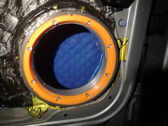

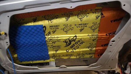

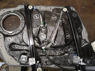

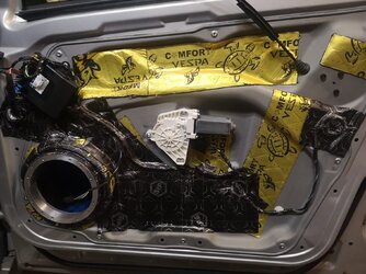

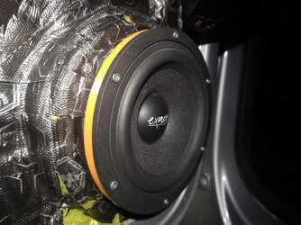

Hast du Bilder vom Einbau?
Viele Grüße Micha :beer:
Ok, das sieht schon richtig ordentlich aus.
Ich hätte vermutet, dass irgendwo ein akustischer Kurzschluss existiert durch irgend eine Öffnung o.ä.
Schon merkwürdig, wenn da nichts kommt.

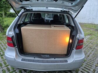

Sehr nice :love: Ich brauche auch irgendwann wieder mal einen Kombi.
Cabriofahren ist schon schön, aber den Schub von meinem QT15D2 damals vermisse ich schwer...
