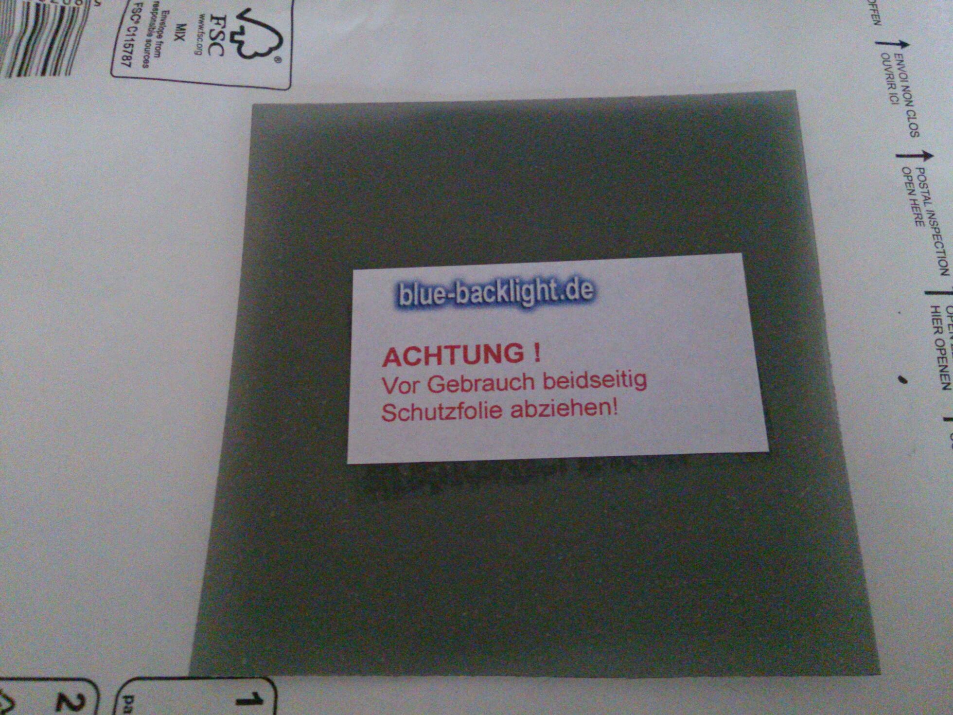

So,
mein Filter ist heute angekommen und ich wollte mich direkt heute Abend an die Arbeit stürzen. Ich mach mir nur ein wenig Sorgen, wie ich die Folie anbringen soll. Es wurde ja gesagt, dass man die Seite beachten muss, damit das richtig invertiert wird. Habe jetzt nur ein 10x10cm und da sollte ich mich nicht großartig verschneiden.
Ich vermute ja, dass es so stimmen könnten.
Wenn du das Display ausgebaut hast, leg die Folie einfach mal drauf. Dann siehst du schon, wie rum das gehört. Wie lang ist das Display?
