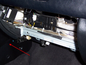

Im beigefügten Bild siehst Du den Beifahrerfußraum mit ausgebautem Handschuhfach vom Galant. Dort wo ich den Pfeil gemacht habe ist die seitliche Verkleidung der Mittelkonsole. Diese kannst Du abbauen und dahinter befindet sich ein stabiles Blechelement. Dort sind, so glaube ich mich erinnern zu können, schon einige Löcher drin wo Du das Massekabel vom Radio anschließen kannst.

Danke für die schnelle Antwort!
Hatte auch vergessen zu zuschreiben, dass ich leider grad keine anderen Kabel oder ähnliches zur Verfügung hab, sonst wäre es ja auch kein Problem ^^
Aber ist es grundsätzlich normal, dass das Radio sich die komplette Masse über den Antennenstecker zieht?
