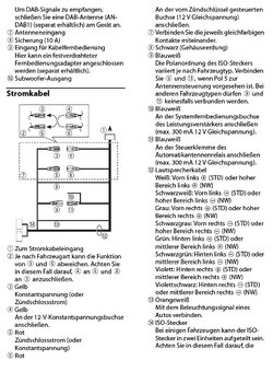

Ich weiss nicht wie der Helix Cap oder der Mundorf angeschlossen werden, aber bei mir definitiv nicht ! Wenn ich den Cap auf Leitung 15 lege, so wie ich es auch probiert habe, dann bleibt das Radio an obwohl der Schlüssel nicht steckt. Dann kann ich genauso gut Leitung 15 auf 30 brücken und habe denselben Effekt. Das Cap ist bei mir sinnlos auf 15.
Meinst du den Effekt mit:
Bin zuerst auf Zündungsplus, damit hat es nicht funktioniert.
Also blieb das Radio dann beim Starten an oder nicht? Wenn es beim Starten geholfen hat, du es aber nicht wolltest, weil das Radio an blieb ohne Schlüssel, könnten kleinere Kondensatoren die Lösung sein. Das Radio zieht auf Kl.15 sehr wenig Strom, dementsprechend lange dauert es, bis der Kondensator leer ist. Hab bei mir im Auto auch einen mit Diode am Zündplus und das Radio läuft noch ca. 5-7 Sekunden nach.
Wenns bei dir jetzt funktioniert ist ja alles top
