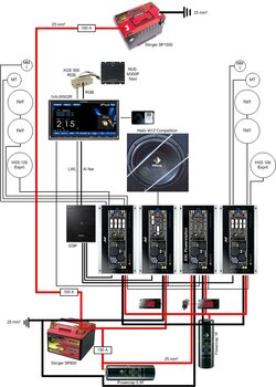

die Planung wie folgt.
vorne 2 x TMT in richtig stabiles Fundament. Heißt Aluplatte mit dem Seitenaufprallschutz fest verschraubt als Fundament. Darauf werden dann die Ringe geschraubt und die TMTs integriert. Die TMTs fahre ich dann parallel (8Ohm LS), Endstufe A4 gebrückt oder versorge jeden LS (dann 4 Ohm LS) einzeln über einen Endstufenausgang. Ob die MTs platziert werden, wenn nur ganz dezent im Armaturenbrett, aber da lass ich Dich mal den Start machen. Das ganze edel verpackt, so dass es möglichst nicht wie nachgerüstet aussieht.
Gut, dann kommt der PXA H800er Alpine rein und wenn verfügbar der 502 Nachfolger mit hoffentlich F1 Status. AlternativerDSP der Miketta oder wer den dann auch immer auf den Markt bringt, sollte es ihn geben.
Ergänzend zur Topologie. Es steht für vorne R und L jeweils eine HElix A4 zur Verfügung. Die A2 versorgt den Sub. Die A4s werden durch die Powerstation gestützt. Die A2 hänge ich nicht auch noch auf die XXL, das wird wohl zu viel für nur Eine. Die klemme ich dann wohl mit 1F Cap separat direkt an die Batterie.
2 x TMT je Tür für mehr Pegel und Spaß :-)
Die AD MM6 werden dabei voraussichtlich ersetzt.
