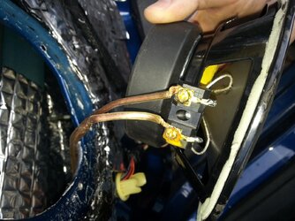

Beim Einstellen an der bit ten ist mir was aufgefallen meine Türen haben bei manchen Bässen um die 100 Hz also im ober bass angefangen zu scheppern. Richtig ekelhaft.. Türverkleidung gedämmt scheppert immer noch bla hin und her, dachte evtl sind es die Lautsprecher die durch die mdf ringe an die Türverkleidung spielen, aber vergebens
.. bis ich einen der beiden tmts mal aus der Tür genommen habe und mir das mal genau angehört habe... die Leitungen die an der Alumembran nach unten verlaufen um den strom an den Treiber zu liefern klappern an die Alumembran? o.o sowas mal gehört unfassbar!
Ist das normal, habt ihr ne Idee das zu beheben?
