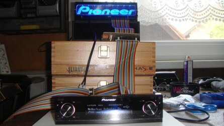

Lange Cinch-Kabel stören mich wie die meisten unter euch natürlich ebenso, also habe ich einen Umbau meiner neuen Headunit vorgenommen!
Das Radio wird bei meinem Einbau in der Reserveradmulde neben meinen restlichen Komponenten Platz nehmen!
Das Bedienteil kommt dabei natürlich in den DIN-Schacht, wo es auch hingehört!
Die Headunit sitzt direkt neben dem Verstärker, das heisst, dass meine Cinch-Kabel maximal 30cm lang sein werden!
Als Verbindung habe ich ein ca. 5m langes 40poliges PC-Flachbandkabel verwendet!
Sämtliche Teile wie die beiden Kontaktleisten, Bedienteilrückwand, Halteplatte usw. habe ich direkt über http://www.pioneer.de im Ersatzteilecenter bestellt!
Man will ja schließlich nicht die Original-Kontakte des Radios verlöten!

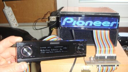

Habe immer jeweils 2 Kabel des 40poligen PC-Kabels zusammen auf je einem Kontakt verlötet, um den Querschnitt zu vergrössern!
Die Ersatzteilkosten von Pioneer alleine beliefen sich auf knapp 75€, mit den Kabeln und anderem Kleinmaterial von Conrad-Elektronik bin ich bei etwa 100€ gelandet!

Also der Umbau des Radios ist schon fast fertig, funktioniert auch alles so, wie ich es wollte!
Als nächstes muß ich mir noch eine Abdeckung für das Radio bauen, praktisch der Ersatz für das Bedienteil!
Das Ganze sollte ja auch noch gut aussehen, deshalb habe ich schon mal ein Plexiglas mit beleuchtetem "PIONEER"-Schriftzug gravieren lassen, das die Maße des Radios von vorne besitzt!

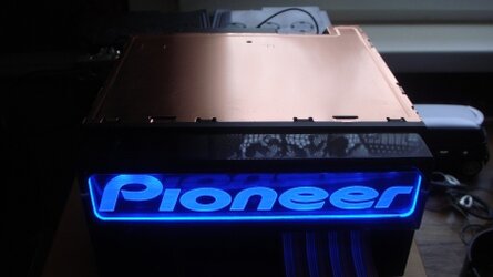

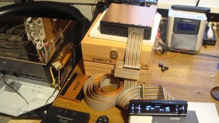

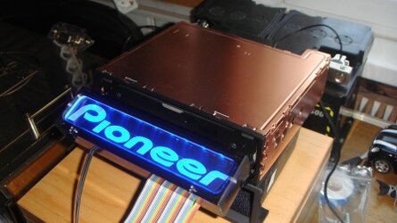

So, endlich habe ich die Adapterplatte für die Headunit fertig gefräst!
Bilder gibt´s natürlich auch dazu...!
Das gravierte "Pioneer"-Logo habe ich natürlich ausnahmsweise nicht selbst gemacht...! ;)

SEHR schön gemacht :thumbsup:
Wenns keine Probleme mit der Kabellänge gibt, dann ist das ne tolle Lösung :)
