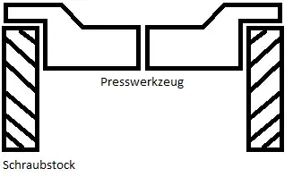

Ich habe mal eine zeichnung von der Seitenansicht gemacht, wie es am Schraubstock auch halten würde
[attachment=0:m1zbmd67]Presswerkzeug.png[/attachment:m1zbmd67]

gute Idee, dadurch kann man auch mehr Größen in einem Block realisieren :thumbsup:

Hat das mal jemand entwickelt oder muss ich mich mal ans zeichenbrett setzen? ;-)
du kennst das doch... machen muss immer der, der fragt, also du :thumbsup:
nein, leider noch keine Zeit dafür gehabt. Muss mir erstmal ein paar Backen besorgen, die ich vermessen kann dafür.
