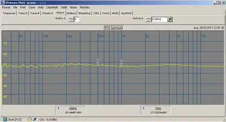

Kommen wir erstmal zum eigentlichen Problem, oder evtl isses auch nur ein falsches Verständnis. Wenn ich über einen CD-Spieler ein Rosa Rauschen wiedergebe, und dies vom "Messcomputer" per Mikro-Eingang aufnehmen lasse, wird mir im Praxis ja der Frequenzgang angezeigt. Das tut er ja soweit, wenn auch sehr Sprunghaft. Nun linearisiere ich diese aufgenommene Kurve. Wenn ich nun aber ohne irgendwas verändert zu haben wiederrum eine Gegenmessung mit dem gleichen Signal starte, sieht das alles wieder aus wie Kraut und Rüben? Klärt mich auf... wenn ich den Eingang mit gleichem Signal linearisiere, muss doch bei der Gegenprobe mit dem selben Signal ein Graph, wie mit dem Lineal gezogen auf dem Schrieb stehen, oder nicht? Hab ich hier ein Verständnisproblem, pfuscht die Hardware, oder ist das Programm falsch konfiguriert?
Besonders aufgefallen ist mir bei den Messungen zur Linearisierung, dass extreme Unterschiede und Pegelsprünge dabei waren, Averaging hab ich auf 10 Schritte eingestellt, da gibts teilweise 20dB-Sprünge, wenn die Messung einfach durchläuft... taugt das Wiedergabegerät nicht? (ein alter Discman), oder bin ich einfach nur zu doof um das Programm zu bedienen?

Sieht doch schon besser aus. Jetzt nur noch Linearisierung, Zeug in die Ohren stopfen und dann ab in die Karre.
