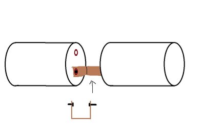

Hallo Marc,
Wenn die Form so vorgegeben ist würde ich die Anzeige komplett weglassen
und zwei Kupferschienen als U biegen und damit die Verbindugn herstellen.
So kannst du die Schraubverbindungen dann auch einfacher für die Kabelschuhe nutzen.
habs mal versucht zu malen, Grüße
da hast du natürlich recht, so gehts auch....müsste dann sogar ja mit einer anzeige trotzdem gehen wenn der platz von der länge her reicht.
