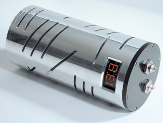

Bevor ich's diese Woche wieder nicht schaffe, mal schnell die Messdaten von einem Exoten: alfatec EMPIRE, 20F/20V

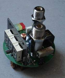

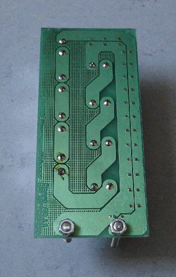

Ausführung mit LCD-Anzeige, Verpolungsschutz und Piezo-Piepser
keine E-Nummer

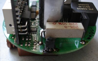

Auf die Ermittlung der Stromaufnahme des EMPIRE wurde verzichtet, da sich ein defektes Bauteil auf der Platine befindet.

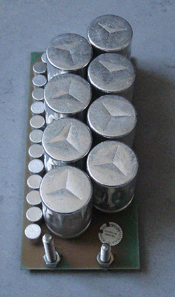

Es wurden also nur die Parameter vom Kondensatorarray vermessen.
Was sonst noch auffiel: Gegenüber den anderen Elkos weist der EMPIRE einen extrem hohen Innenwiderstand auf.
