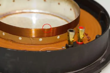

Meine Vermutung ist, dass die Litze im Inneren (zwischen Spider und Membran), irgendwo gegen die Membran "tippt" und er deshalb so "raschelt".
Nun die Frage der Fragen...
Wie bekomme ich das Problem behoben?
Kann ich das Harz, mit dem die Litze an der Spider fixiert ist, etwas "weichmachen" und dann die Litze ein Stück rausziehen?
Geht das überhaupt so, wie ich mir das vorstelle?
Anbei ein paar Bilder, die sagen ja bekannter Weise mehr als 1000 Worte. Das erste zeigt die besagte Litze mit Lichtquelle hinter der Membran.

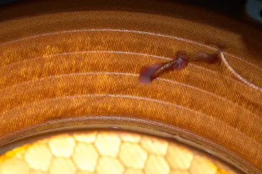

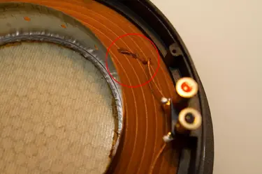

Auf den folgenden beiden Bildern sieht man die "dreckige" Schwingspule. Mir ist aufgefallen, dass sie an ein paar Stellen so einen "Knick" hat (rot markiert). Ist das normal? Soll ich das richten oder kann ich das so lassen? Scheint keine Ausirkungen auf die Funktion zu haben.
