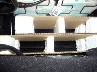

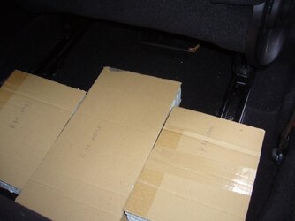

Am einfachsten wäre es ohne zusätzliche Stromversorgung, dann könnten beide Endstufen unter den Beifahrersitz wandern. Dort sind sie vor Tritten geschützt und ich verliere keinen Raum. Mit 2 Dummys sieht das in etwa so aus ;) :
Ich kann mir allerdings nicht vorstellen, dass der Strom bei dieser Leistungsaufnahme reicht und für den Dauerbetrieb mindestens 1 bis 2 Caps notwendig sind. Alternativ kann ich unter dem Beifahrersitz 2 bis 3 Caps verbauen, welche die Endstufen im hinteren Beifahrerfußraum versorgen:
So verliere ich allerdings wieder etwas Platz im hinteren Bereich. Etwas schwieriger zu bauen, allerdings komplett ohne Platzverlust wären die Einbauplätze unter beiden Sitzen. Jeweils einen Verstärker unter den Sitz, unterstützt von jeweils 2 Caps, bzw beim Subamp wäre auch eine Hollywood SPV20 Zusatzbatterie möglich ;)
Zu welchem Konzept tendiert ihr und was denkt ihr ist beim Strom für eine adäquate Versorgung notwendig?

Warum nicht einen 5-Kanal Verstärker wie ARC Audio XDi 805 oder Alpine PDX V9?
Zum gepflegt laut Musikhören reicht die Leistung locker.
also komplett unter den Sitzen würde ich als Fuzzitauglich empfinden ;)
Reichen 500W, wenn ich auf der Autobahn ne Stunde lang mit 2 30ern BR im Rücken ausgiebig gasgeben will?
Wie schaut es beim Strom aus? Wieviel Caps an das Frontsystem und beim Sub? Welche Caps haben die angegebene Kapazität zum akzeptablen Preis?
