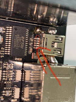

Wackle mal an der USB Buchse am DSP.
Bei mir ging bis gestern alles gut, aber dann auf einmal nicht mehr bzw es wurde vom Laptop kein DSP erkannt.
Schnell gelötet, hoffe hält jetzt, wenn nicht, dann ab zu ATF
Die war aber schonmal abgerissen, so wie Lötstellen und das fehlende Pad aussieht. Bisschen gebraten....
