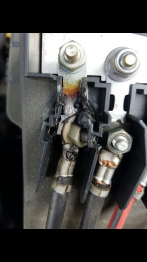

Ja nein bei der kW Anlage ist nichts passirt bis auf das das Auto werksseitig aufgegeben hat
Das ist die Leitung von der Lima zur batterie.

Was ich da auf deinem Bild sehe....
Deshalb verstärkt man seine Leitungen.
von der Lima zu Batt,
von der LimaMasse zur Battmasse,
von der Battmasse zum Auto,
usw....
was ich mich bei dem Bild frage ist: wo waren die Kabel zu der Endstufe angeschlossen?

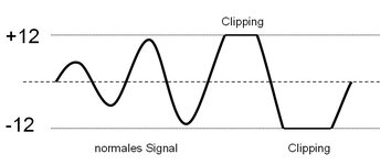

Warum ist eine (zu)kleine Endstufe gefährlich für einen (zu)großen Sub? Warum killt das Clipping den Woofer? kommt da dann plötzlich so lange so viel mehr Leistung aus der Endstufe um die Spule elektirsch zu killen?
Kannst du das evtl. ein bisschen erklären?
Nein, nicht "mehr Leistung" killt den Sub, sondern die zunehmenden Gleichspannungsanteile im Signal (=Clipping).
... und Gleichspannung bedeutet: Keine Bewegung und keine Kühlung, aber weiter Stromfluss in der Schwingspule.
ok. darauf wollte ich ein Stückweit hinaus. Aber wo ist dies Gleichspannung?
Ist es aber nicht auch so, dass dies gerade bei Subwoofern relativ irrelevant ist? denn die Membrane, in dem Fall auch die Spule, bleibt ja nicht sekundenlang in dieser Stellung sondern nichtmal bis zur nächsten Halbwelle.
Davon mal abgesehen das sie sich auch bei Gleichspannung bewegt liegt das Problem darin das die Fläche unter der Kurve größer wird und damit auch die Energie.
Auch das bedeutet mehr Leistung. Die Leistung ist die Fläche unter dem Sinus. Und die wird bis zum Rechteck immer größer.
Oh: Hatte Snuggler schon geschrieben ...
Doch, im Prinzip macht sie das schon. Je besser der Woofer desto besser schafft er das. Alles andere wäre schlecht.
