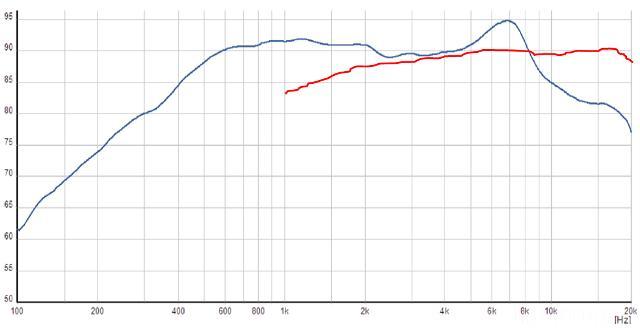

Ich wollte mal nachfragen, ob jemand von euch Erfahrung mit dem Bau von passiven Frequenzweichen hat?
Ein paar Gedanken habe ich mir schon gemacht, würde aber gerne hören, wie die Profis folgende zwei Kalotten verheiraten würden:
Der Impedanzverlauf ist von beiden Treibern äußerst ruhig.
Lediglich beim MT sieht man die Überhöhung bei ~7kHz.
Die Resonanzfrequenz des HT liegt etwas unter 1kHz.

Ich würde wahrscheinlich bei 2kHz den Mitteltöner abfallen lassen. Wahrscheinlich 2. oder 3. Ordnung. Wenn der Mitteltöner aufgrund einer Impedanzspitze bei 7kHz (was, wenn dann nur durch das Gehäuse wahrscheinlich ist) dort buckelt, dann die Impedanz linearisieren. Falls es der natürliche Verlauf ist, wahrscheinlich 3. Ordnung oder höher trennen.
Du kannst auch mit einem Sperrkreis den unteren Bereich etwas absenken und dann höher trennen. So bei 6kHz oder so um den Buckel damit zu entzerren.
Als Anhaltspunkt würde ich erstmal da trennen wo die MT Kalotte noch schön rund strahlt.

Die Bündelung beginnt meines Wissens etwas oberhalb von 4kHz.
Eine Übernahme in dem Bereich dürte sowohl MT als auch HT gut zu Gesicht stehen.
Was mich am meisten interessiert ist, wie ihr mit der MT-Überhöhung umgehen würdet?
Soll ich die einfach ignorieren und dann mit dem DSP alles zusammen glattbügeln oder vor der eigentlichen Weiche mit einem schmalbandigen RLC-Glied eingreifen?

ich würd erstma den filter setzen und danach per messung schauen, ob die überhöhung noch ins gewicht gefällt....
Da hilft nur messen und probieren...
Erfahrungen habe ich :liebe: und paar andere auch
Dann würde ich etwas unterhalb anfangen zu testen.
Die Überhöhung ist dann vielleicht sogar schon "nur" mit der Trennung in den Griff zu kriegen.

Jatzt geh mal hin und lass beide Chassis voll durch laufen, gemeinsam und mess das mal zusammen, dann HT verpolen.
Jetzt siehst Du wo die Chassis schön miteinander können phasenbedingt.
Dann kannst du dir überlegen wie weit Du an der Phase biegen willst um die Chassis zu verheiraten.
Dann mal "hören" mit Messignalen ob die Tönle auch gleichmäßig aus den Chassis kommen und ihrem Einbauort oder ob sie sonnst wo hinvagabundieren, das hilft auch beim Trennungsfinden.
