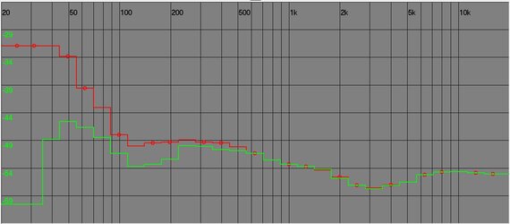

Nach ein paar kleinen Feintunig/Ableich Runden ist folgendes rausgekommen (ja, ich weiss, es sieht bescheuert aus)
Die grüne Kurve ist die, die ich zuerst beim kanalgetrennten (Links und dann Rechts) Einmessen der TT+MT+HT (ohne Sub) nutze
Die rote Kurve ist die, die ich dann anschliessend bei der Subwoofereinmessung benutze. Dann werden beide Seiten (L+R) und alle Kanäle eingeschaltet und der Gesamtpegel um 3dB abgesenkt.
Hier kann man auch sehen (rote Kurve), dass die Pegeladdition L+R ab 630Hz ziemlich genau 3dB beträgt und dadrunter deutlich steigt (das hatten wir mal vor ein paar Wochen diskutiert)

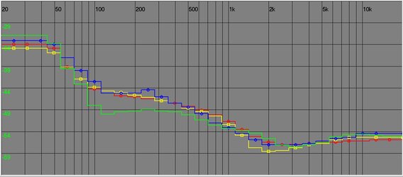

Zwischen 500hz und 1khz evtl noch etwas den Pegel erhöhen...
Stimmen sollten klarer/presenter dann rüberkommen.
Teste es mal.... bei mir sieht der FG ähnlich aus ;)
Das hatte ich schon mal in der Vergangenheit ausgiebig ausprobiert (siehe hier nur drei von vielen Varianten: blau, rot gelb gegen die jetzige Variante in grün), aber es war "a touch to much", es hörte sich zu "belegt" an, daher die dezente Senke bei 800Hz
