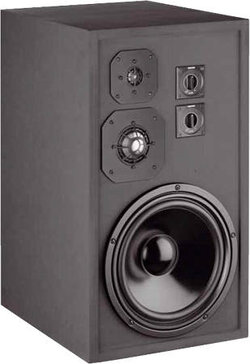

Da ich mit meinen Visaton Skyline DSM nie so richtig glücklich geworden bin, steht um Umbau an.
In der K&T 1/2017 gibts den Ti-Monitor, da werden Hoch- und Mitteltöner verwendet aber einem 25cm Bass statt 2x13cm.
Bin gerade dabei die fehlenden Teile zu bestellen, unter anderem auch die LC57 Pegelsteller von Visaton.
Da bin ich noch zweigespalten ob ich die überhaupt verbaue, oder lieber den festen 4,7 Ohm Widerstand (MOX 10W)
Gehäuse wird auch schlicht, bin noch am überlegen ob es Multiplex geölt wird oder einfach schwarzes MDF.
Fotos folgen sobald die Weichenteile da sind und ich die Gehäuse anfange zu bauen.
Die ersten Angebote für die Teile hab ich, schon krasse Unterschiede dabei.
Problem gibts bei dem 82µF Elko Glatt, den soll es angeblich nicht mehr geben, und ein MKP in der Größe kostet etwas zu viel.
Ist der parallel Kondensator zum Bass, ich glaub die K&T hat sich dabei schon was gedacht dort nur einen Elko einzusetzen, aber einen rauen dann als Ersatz zu nehmen wäre glaub ich nicht die erste Wahl...

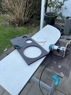

Erste Fräsungen sind gelungen. Muss nur morgen mal gucken wie ich die 48 bzw 50mm Löcher für die LC57 Regler mache,
Hab keinen Forstner in der Größe und ob das fräsen mit dem Zirkel bei dem kleinen Durchmesser gut klappt muss ich morgen gucken.

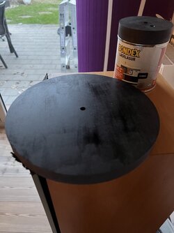

Mit der Bondex Lacklasur muss ich gucken wie das morgen aussieht wenn es durchgetrocknet ist, sieht noch nicht so dolle aus.
Werde sonst das nächste Teststück mit der Rolle lackieren, Pinsel ging so semi-gut.
Anbei auch noch mal das Bild aus der Klang&Ton wie es eigentlich aussehen soll, aber rohes schwarzes MDF möchte ich doch nicht haben.
Halbwegs geschützte Oberfläche sollte es schon haben.

Bei so kleinen Löchern würde ich mir eine "Schablone" herstellen.
Loch dort etwas größer und passend zu einem Kopierring + Fräser im Nachgang.
Hab schon nachgeguckt wie groß der Einbaudurchmesser der Pegelsteller laut Visaton ist, der ist bei 50mm (Außenmaße sind 60x60mm)
Mein Wolfcraft Lochsägenset hat leider nur 40, 54, 65, 68, 74 und 86 mm.
Werde mal bei Vater nach dem Mehrkranzlochsägenset gucken, das sollte 50mm als Ring haben.
Nach etwas über 12h Trocknung sieht die Lasur ganz ok aus, aber weder sieht es lackiert aus, noch fühlt es sich toll an.
War aber auch zu faul anzuschleifen, das werde ich auch nochmal testen an einem Stück MDF ob das einen Unterschied macht.
