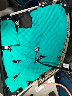

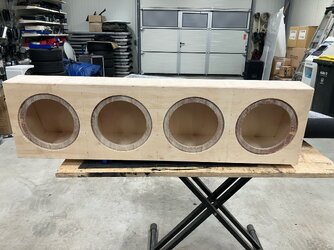

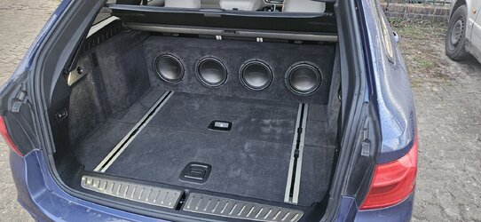

Letztlich ist nun folgendes verbaut:
Musway M12 16 Kanal DSP
ESX VX 3000 Pro für 4x Arc8
Untersitzbässe: ESX-VXB8W

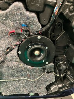

Breitbänder in den Türen: Replay Audio Master RM30-4PP

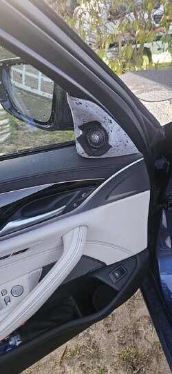

Hochtöner in den Spiegeldreiecken: SCAN SPEAK R3004/602000
Der Einbau ist nun bis auf die HT in den Spiegeldreiecken fertiggestellt. Hier muss der Einbauer noch spachteln und lackieren. In knapp 2 Wochen soll dann alles fertig sein, anschließend legt @Schnorke fürs Einstellen Hand an. Wenn alles fertig ist, kommen hier auch die Bilder...

Die Spiegeldreiecke waren am letzten Wochenende leider noch nicht fertig. Die Formgebung war rund um die HT war aber soweit hergestellt, dass sich @Schnorke zum ersten Mal ans Einmessen machen konnte.

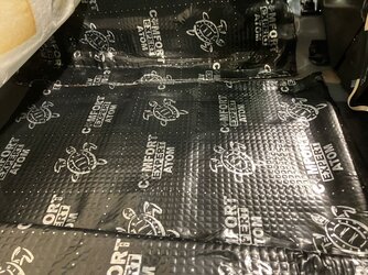

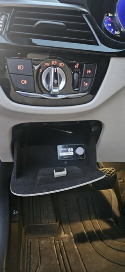

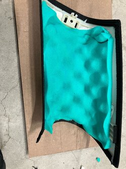

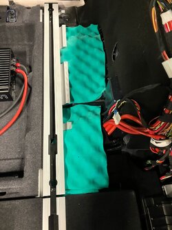

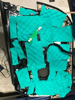

Hier einige Bilder zum Einbau und zum aktuellen Bauzustand. Die Woofer kriegen für die Alltagstauglichkeit noch Gitter, die Spiegeldreiecke benötigen wie gesagt noch Feinschliff und kriegen am Ende eine schwarzmatte Lackierung. Da der Einbauer in den nächsten 3 – 4 Wochen aber völlig ausgebucht ist, wird sich die Fertigstellung noch etwas ziehen.
