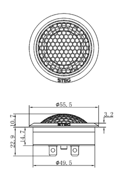

Aus aktuellen Anlass such ich einen 25mm HT welcher akustisch unter 2kHz trennbar ist und unter 15 Grad Winkel nicht
schon bei 10kHz abfällt. Vielleicht hat jemand einen Tipp ?
Hatte jetzt den Peerless/Tymphany NE25VTS-04 im Auge, wobei ich noch schauen muss, ob das von der Tiefe her an der A-Säule
überhaupt funktionieren würde.
Aktuell sind die Steg MSS1 verbaut, wobei es mir Gestern einen gehimmelt hat.
Hier mal die Maße (würde ja nur ungern meine A-Säulen deswegen umbauen lassen müssen)

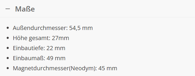

Ich weiß nicht wie der klanglich so macht und ob der dir preislich in den Rahmen passt, aber von den Maßen sollte er ohne Probleme in die vorhanden Einbauplätze integrierbar sein: Audio System Avalanche AV 26

Ich würde mal den Frieder (@derboxenmann) fragen, ob er dir noch einen aktuellen Replay Audio Master Hochtöner bauen kann. Der sollte alle gewünschten Kriterien erfüllen.
ich muss jetzt erst mal den HT ausbauen und mal nachmessen, was von der Tiefe her geht.
Ohne das zu wissen, kann ich ja noch gar nichts sagen

Ich hatte mich rein auf die Maße konzentriert, weil du meintest , keinen größeren Aufwand für den Einbau mehr betreiben zu wollen ;)
alles gut, ich hab ja auch keinen Preisrahmen festgelegt. Will erstmal schauen, was so alles zur Auswahl steht.

Schraub den HT raus so dass Gitter und Ring in der Säule bleiben und nimm einen Satz FF1
Den kennst ja aus dem A6 und ist günstig
