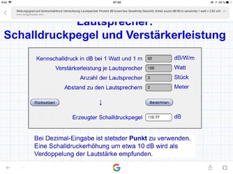

3 gegen 4 sind 3dB Unterschied

Andersrum wird ein Schuh daraus, da steht "Verstärkerleistung je Lautsprecher". Ich gehe davon aus, dass hier nicht die verfügbare Verstärkerleistung die "Bremse" ist, sonnst hat es wenig Sinn diese auf mehrere Chassis zu verteilen.Wenn sich die selbe Leistung auf 3 statt 4 aufteilt schon. Wenn jeder dieselbe Leistung bekommt nicht.
