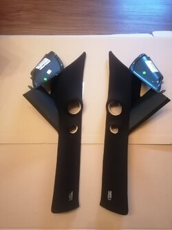

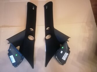

Welche Chassis sind da verbaut?
HT ist ein MP 7.28
MT ist ein MP 5.80
TMT ist ein Helix i7 165
Die Lorbeeren kann ich allerdings nicht ernten. Ich hatte einfach nur Dusel, weil die beiden A Säulen zum perfekten Zeitpunkt hier im Flohmarkt waren. ;)
Ich schaue morgen nochmal auf dem PC. Da müsste noch mehr zu finden sein.

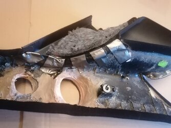

und werden die von innen immer mit Dämmwolle ausgekleidet?
Dämmwolle ist zumindest bei meinem nicht im Gehäuse
Perfekt, vielen lieben Dank!
Die Innenansicht der Verkleidung habe ich hier im Board schon mal gesehen… coole Lösung.
