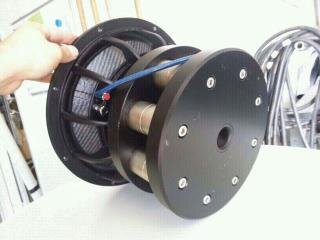

Das müsste täuschen, und zwar recht stark. Auf dem letzten Bild sieht man ja dass die Fahnen quasi tangential zum Aussenrand der Zentrierspinne sitzen, vielleicht nen Tick weiter aussen. Die Strebe die man dann rechts sieht lässt ein ganzes Stück Abstand vermuten angesichts der Tatsache dass erst ein flaches Stück kommt und die echte Strebe dann geschätzt 1,5cm weiter aussen nach oben weggeht...
