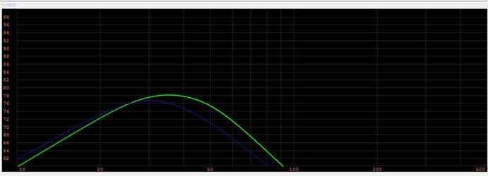

Edit: Sach mal Felix, wieso simulierst du die Sachen eigentlich immer als Tieftöner ;-) Das Interesannte findet doch unterhalb von 40 hz statt. Setzt doch mal nen Filter. Also mal pauschal 35hz/18er Flanke...
Is ganz einfach, weil ich das teil erst im Auto trennen werde und zwar so wie es passt, möchte da nicht zu weit vorgreifen, für nen B Corsa hätte ich eine Referenz nach was es mir beliebt, der Dacia ist aber noch Neuland, und ich habe noch keinerlei Testergebnise auf die ich mich berufen könnte.
Deswegen spiele ich klar hier und da mal mit EQ und Trennung aber viel wert hat es nicht :thumbsup:
SPL @ 1watt / Lowpass 30hz 18db
Grün immernoch der DD und Blau der JL
