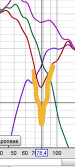

Da die Verschiebung um 180° bei 80 HZ 210cm sind, sollte das ja passen.
Ich versuche aber natürlich das in cm Schritten zu verfeinern.
