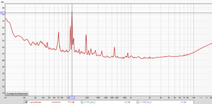

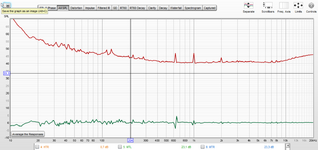

bekanntes Rausch-Signal kommt mit 44.1khz vom Radio -> DSP -> Amp auf die Lautsprecher und dann misst das kalibrierte usb-umik auf 44,1kHz Einstellung das Rauschen beim Wedeln.Schaut mal auf die Genauigkeit eurer Messkette und überlegt, ob diese tatsächlich Ergebnisse garantiert, auf dessen Basis Linearisierungen vor allem im Mittel-Hochtonbereich zuverlässig machbar sind.
Je nach Wedeltechnik sind da dann die gemessenen Frequenzgänge relativ unterschiedlich. Obs da die perfekte Messung gibt
