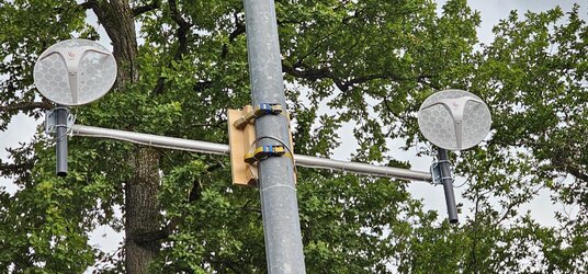

Wir haben auch gerade Mikrotik aufgebaut :liebe:
2x 1Gbit Glasfaser mit zwei Bridges zum Veranstaltungsgelände "geschossen". Über 900Mbit auf jeder Bridge und Latenz 6 und kleiner.
