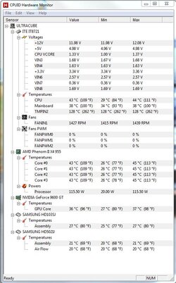

Spannungen sind derzeit selbst unter Volllast absolut iO.

Anbei mal ein Screenshot von HWMon mit den Spannung bei Volllast
