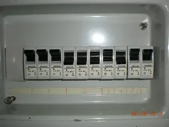

stell mal ein Bild von deinem Sicherungskasten rein.
Hatte auch mal das Problem, lag an alten Sicherungsautomaten. Getauscht und gut war's.
PS: Bitte nicht ohne elektrotechnische Ausbildung selber machen!
anbei ein Foto vom Sicherungskasten. die "4" springt alle paar Nase lange raus.

Ich glaube, ich würd mir da wohl auch einfach lieber nen neues NT holen als da ewig rumzusuchen. Kosten ja nun wirklich nicht die Welt und nach all den Jahren sollte das i.O gehen :)
Auch ein "alter" H(aushalt)-Automat sollte den Einschaltstrom von so nem Netzteil halten können, sofern nicht noch andere Lasten gleichzeitig dran betrieben werden - mit Bügeleisen und Staubsauber in Betrieb wird´s dann eng :keks:
Am wenigsten Stress hast Du tatsächlich wohl it einem anderen Netzteil.

hats ja mal 4 jahre funktioniert. also gibt es automaten, die das NT aushalten. :D
ich muss mal gucken, irgendwo habe ich fotos vom letzten sicherungskasten. bin gespannt, was da verbaut war.
Automaten tauschen und gut ist.
Du kannst mit einem anderen nagelneuen Netzteil weiterhin das gleiche Problem haben.
10 Automaten, n Drehstromkamm + ne Monteurstunde kosten nicht die Welt. Vielleicht lässt sich ja (bei dreiadrigen Leitungen) gleich noch zumindest ein RCD fürs Bad nachrüsten...

"Drehstromkamm", der Fachbegriff wäre Sammelschiene oder Phasenschiene, also die Verbindung einer ganzen Reihe von Automaten über eine gemeinsame Drehstrom führende, berührungsgeschützt isolierte Kupferschiene.
Vorsicht bei der Saniererei, ein Handwerksbetrieb wird Dich darauf hinweisen, dass u.U. der Altbestand quasi "rausgerissen" gehört, wenn da größere Umbauten dran vorgenommen werden - da nicht mehr Stand der Technik.
Zu Reparaturzwecken, einen Automat tauschen:ironie: wäre allerdings drin (nur werden die wohl nicht mehr von den Abmessungen auf vorhandene Sammelschienen passen)

und ein gealterter Automat löst gerne mal schon bei geringeren Stromen aus, wenn die Mechanik nicht mehr das ist, was sie mal war. Solche Automaten sind dann gefundenes Fressen für Kapazitäten wie Netzteile.
sehe ich genauso. DENN das besagte netzteil lief die letzten 4 jahre einwandfrei und haute vor 5-6 jahren (andere wohnung) regelmässig den automaten raus.
interessant wäre nur noch, ob ein aktueller Automat auf die alte Hutschiene passt. Welche Type soll ich denn nehmen? B, C oder K?
