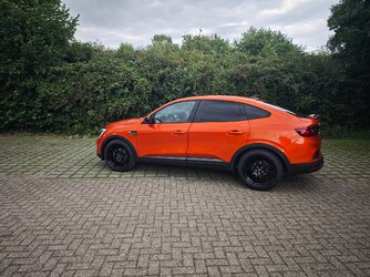

Anlagenträger wird aus eurer Sicht ein Exot, Renault Arkana...
Konzept wird definitiv 3 Wege.
Anbindung ans Original Radio, und nachdem ich jetzt ne Nacht drüber geschlafen habe, wird es der DSP Pro MK3.
Die mehr Kanäle benötige ich zwar nicht, aber die 4 DB mehr Rauschabstand sind nth.
Als Lautsprecher habe ich noch ein Komplettes Frontsystem von Andrian Audio liegen
A28G2 (8 Ohm, extra bauen lassen)
A100 NEO V2 4 Ohm
A165 G2 4 Ohm
Subwoofer JL10W6 (Ur W6, ich hab noch 3 im Keller... müssen Reconed werden)
Bei den 165er könnte ich mir vorstellen dass die mittlerweile festgerostet sind, die hatten damals schon ordentlich Rost, vermutlich werd ich die austauschen müssen.
Jetzt weiss ich zu den Endstufen immer noch nichts Konkretes, mit Google hab ich se ja nicht gehört.:lolschild:
Ich Beschreib mal das "Wunschdenken"
HT MT je 60-80W ("kleine" 4 Kanal?)
TT 100-140 W
Sub ~ 500-800 (an der Stelle: es MUSS nicht der 10W6 werden... alternative Ideen, mit einer Potenteren 4 Kanal Stufe TMT / Sub in Brücke.. gerne gesehen)
Alles was kleiner ist, als Audioart 240.4XE wär schonmal in der Auswahl. Mit dem was ich so per Dr. Google sehen konnte sind die das alle...
