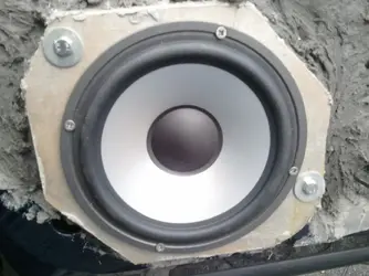

Musikrichtung ist zum Großteil House, Electro, Progressive und zwischen drin mal R&B, HipHop und aktuelle Charts, Sub ist keiner verbaut. Dass aus den kleinen 16er LS kein Tiefbass kommt ist mir klar, das erwarte ich auch nichtJL306 schrieb:die Stufe bricht schon ganz schön ein,daran könnte es liegen.
Vielleicht sind deine Erwartungen einfach zu hoch angesetzt.
Wenn du ohne Sub hörst,muß der TMT ganz schön arbeiten.
Welche Musikrichtung hörst du?
Zwischen TMT und TVK sind ca. 0,5 cm Luft. Die TMT's umpolen habe ich bereits versucht.Alechs schrieb:Ist zwischen der TVK und TMT Luft? Vllt ein TMT verpolt?
Klingt verlockend, allerdings habt ihr euch da mal wieder das beste Datum rausgesuchtaspirin schrieb:Vielleicht kommst du mal zum Franken-Fuzzi-Treffen, da kann man dir bestimmt helfen!
Vielleicht klappts nächstes Monat mal
Ich war gestern bei nem Kumpel und hab mal seine (auch nicht gerade High-Endige) Axton A2100 dran gehängt. Ergebnis: Da wo mit der MAC nur noch Hub war gab es mit der Axton Hub & den dazu passenden Klang
