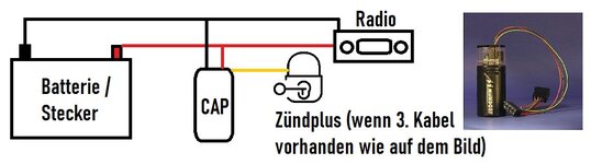

Genau das dachte ich auch.. Ist nur leider fest verlötet, so dass man es nicht einfach mal abklemmen kann zum Testen.
Leider ist die Anzeige beim P99 nicht justierbar - das wäre ja auch 'nur' ein Schönheitsfehler. Wichtiger wäre mir das ich durch den Spannungsabfall keinen Schritt zurück mache, war ja schon erschrocken als ich die Anzeige sah und hab dann nochmal alles rausgerissen um Verbindungen zu kontrollieren.
Wird das Radio eigentlich tatsächlich übers Zündplus gespeist?! Dachte immer das geht übers Dauerplus - aber wieder was gelernt.
