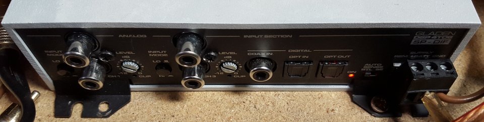

nein, das ist nicht normal.
Input steht auf "high"? vorsichtshalber auf allen Kanälen? -> vielleicht nochmal rein und raus schalten
"Level" erstmal alle auf -12db
AutoSense steht auf SE?
Kabel richtig angeschlossen?
Ich weiß, sind blöde fragen, aber habe da selbst auch schon Anschlussfehler gemacht
