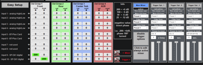

Ok... Handy auf max ist schonmal gut.
Zu den Gains... benutze die Trigger Optionen. Wenn der Ausgang für das Radio zu laut ist, kannst die Eingänge für das Radio im Mixer leiser stellen (z.B. von 200% auf 100% oder 50%) und das auch nur auf den Trigger, auf den die Eingänge geschaltet sind.
Z.B. Hauptmixer für Bluetooth. Eingang 9+10 auf 200%...
Dann Triggeroptionen einschalten. Trigger Opt: 1 Mixer für Radio (z.B. wenn an Input 1+2): Trigger to Input 1+2, Delay und Signalerkennung passend einschalten. Mixer-Eingang 1+2 auf 50.
Damit machst Du Eingang 1+2 6dB leiser!. 100 wäre Null dB Verstärkung im Mixer. Wenn 9+10 dann auf 200% stehen wid Eingang 9+10 6dB verstärkt, während 1+2 über den Trigger keine Verstärkung im Mixer bekommen.

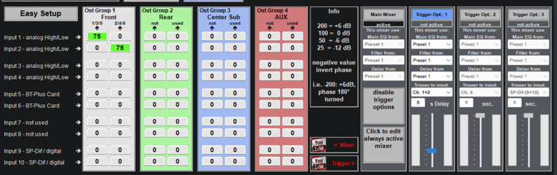

Ich hab mich jetzt mal damit beschäftigt, momentan ist es so eingestellt
Haupt Mischer Kanal 1/2 high Level vom Sync 3 auf 100%
Trigger auf BT Mixer für BT 200% AUX Signal von Kanal 1/2 auf 50%
Ernsthaft lauter ist es aber auch nicht, mein Problem ist ja nicht daß, das Signal vom Radio zu laut ist das passt eigentlich gut so, sonder das vom BT zu leise. Ich habe jetzt mal die (meiner Meinung nach) etwas unelegante Lösung gewählt und habe am Eingang des BTS einen High Shelf bei 25 Hz gesetzt um das Einganssignal lauter zu bekommen.

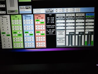

So sieht es aus wenn ich das Radio auf Max Stelle während der Trigger vom BTS aktiv ist
Die Ausgänge stehen dann auf etwa -23 dB
Wenn du die BT Quelle voll aufgedreht hast sollte der Pegel auch am Eingang höher sein, entsprechende Passage im Track vorausgesetzt.

D.h. Du nutzt im Hauptmischer den analogen Eingang und auf dem Trigger den AMAS?
Wieso hast Du in der AUX-Gruppe 50 für links und rechts auf den AMAS-Eingang gemixt? Das ist unnötig.
-30dB im Eingang bei digitaler Einspeisung habe ich auch noch nicht gesehen. Ich habe gedacht das ich mit -8dB vom Raspi schon niedrig bin, aber das sollte so nicht sein. Ich würde definitiv die Quelle nochmal prüfen, ggfls. mal imt einem anderen Telefon gegen prüfen.
Ja korrekt ich nutze den Analogen aktuell als Hauptmischer da ich den Atomo ja schon länger habe als den LD4C und ich nicht immer Lust habe den BT Empfänger von Hand umzustellen.
Bei weiteren Strecken nutze ich auch noch gerne Android Auto, ist von der Bedienung dann doch angenehmer bei 150 auf der Bahn.
Das mit den 50% war testweise, hatte das aber inzwischen wieder zurück gestellt auf 100%
