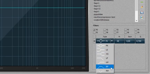

Das Crossover Setting in der App hate leider keine Funktion.
Naja die 20$ habe ich mal investiert ;)

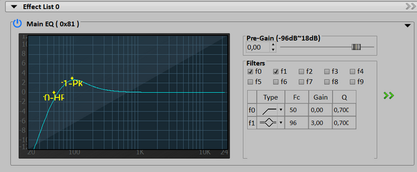

Habe jetzt erstmal einen 50Hz Lowpass und einen kleinen Spaßbuckel bei 80Hz eingebaut, das funktioniert ganz gut.
Dann ist er bei 50Hz so ziemlich genau bei +/- 0dB

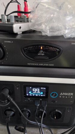

Wen es interessiert, im Idle bzw Zimmerlautstärke zieht der Behringer rund 20W.
Das ist vollkommen OK. Die übliche 12v class D nimmt sich so um 1A, also die Hälfte .
