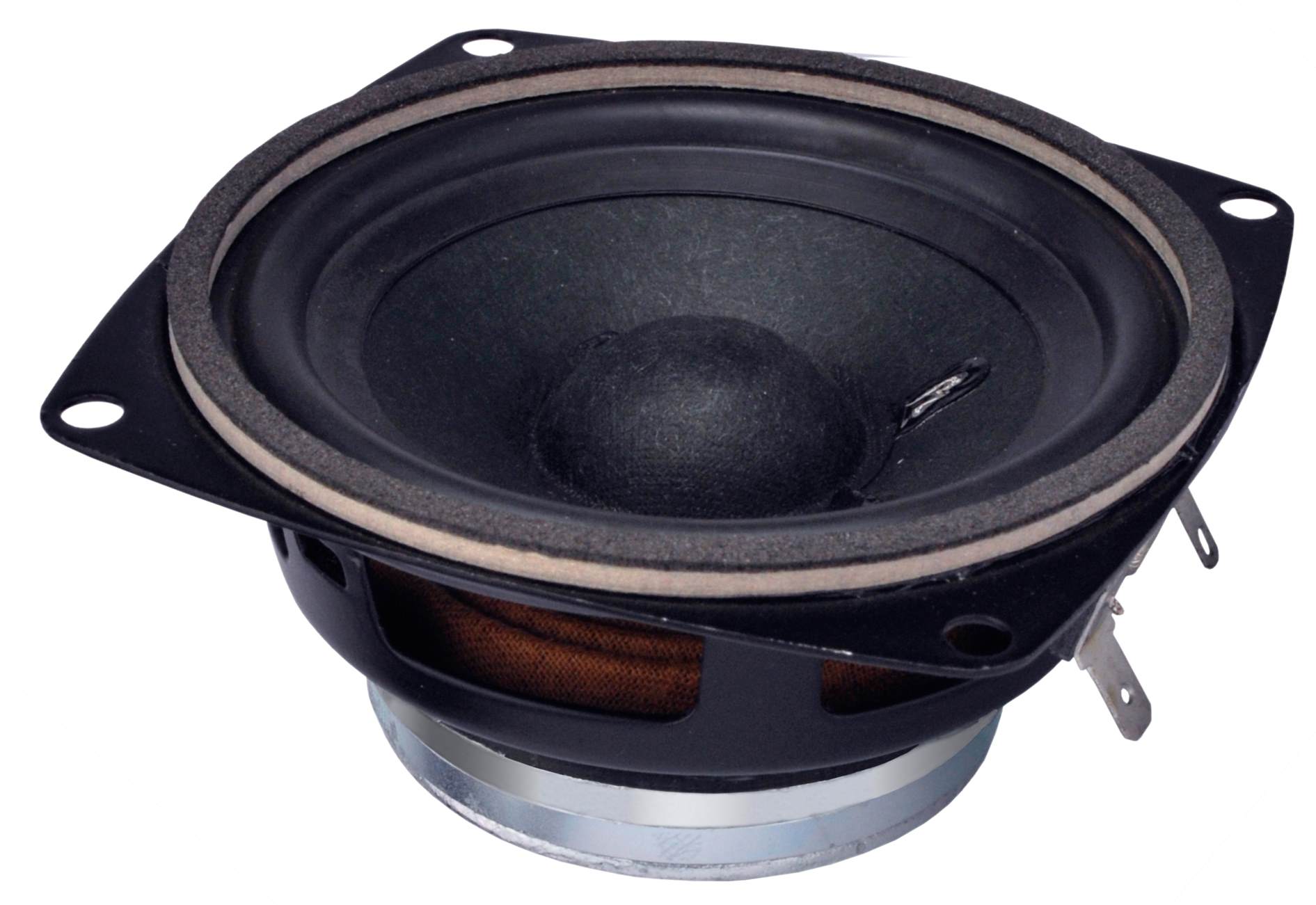

Guten Abend,
ich klink mich mal hier ein, da ich ja auch noch nach einem geeigneten MT suche...und suche...und suche..... :effe:
In der aktuellen Klang&Ton ( oder war´s HobbyHifi ? ) bin ich auf den hier gestoßen:
http://www.faitalpro.com/products/sched ... =401000100
3"
19mm Schwingspule
91 dB (!)
2,1gr Mms
Strassaker bietet den auch an.....
Sieht doch sehr interessant aus, oder ?
Gruß Thomas
