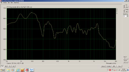

Deine Senke ist ja eher bei 300Hz am ausgeprägtesten. Ich glaube kaum, das ein relativ kleiner Mitteltöner akustisch bis 200Hz runter kommt. An sich schon, aber da darf man wohl wirklich nicht mehr als Zimmerlautstärke fordern, sonst muss er deutlich Hub machen.

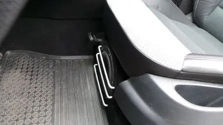

hier kannst es Dir ansehen. http://www.klangfuzzis.de/showthread.php?708717-Skoda-Oktavia-1Z-RS-2-0-TDI-Combi Die TT sollen schon dort bleiben.

Sitzt der TT wirklich unter dem Sitz oder neben wie beim G5?
Edit: Danke für den Link. Hast Du mal eine Messung im Fussraum gemacht. Quasi in Richtung Nahfeld?

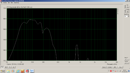

ich habe die TT natürlich auch Full Range gemessen, aber nicht gespeichert. Leider klaut die Position, extrem viel Energie oberhalb von 200Hz. Ich weiß jetzt nicht genau wie viel, daher aber die Trennfrequenz.
Der TT wird bei 350 Hz mit 24 db Elektrisch getrennt, damit er sauber aussteigt. Messung reiche ich morgen nach.

hier die Messungen.
