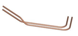

Halbkreis wird definitiv nicht kommen geht um eine solche Formgebung der Kabel
[attachment=0:2ws7kjp0]cinch.jpg[/attachment:2ws7kjp0]
(exemplarisch ein Stereopaar in ner nicht Masstäblichen Skizze)

Wie gesagt,
20 mm sollte mit Kabelbindern auch noch gehen,
weniger würde ich ihm definitiv nicht zumuten wollen!
