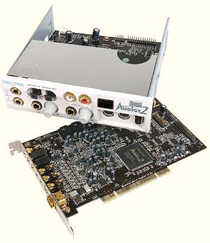

Mikro:
Soundkarte:
Müsste damit eigendlich ganz gut klappen, oder ?!

naja,
ist das nen normales Mikrofon? Das wird doch nicht linear sein, oder jast du ne Korrekturdatei dafür?
zum Ausprobieren wirds allerdings reichen.
