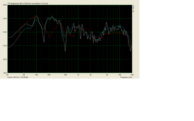

Damit gibt es jetzt wieder Ton auf der linken Seite, nur passt der noch nicht. Das System ist ein MB Quart 218.61Q mit anderem Hochtöner (Peerless NDT-53, Daten http://www.europe-audio.com/Product.asp?Product_ID=3748) ohne angepasste Frequenzweiche. Jetzt muss also mindestens die Frequenweiche angepasst werden, denn der Übergang stimmt nicht. Ich habe nun mit Arta eine Messung gemacht, da nur die linke Seite eingebaut ist vom Fahrersitz (hellblau 1/3 Oct Glättung und weiß mit 1/12 Oct Glättung) und Beifahrersitz (rot 1/3 Oct Glättung) aus, um die Frequenzgänge beider Seiten zu simulieren. Dummerweise habe ich die Mikrofonkorrektur nur bei der weißen Linie aktiviert, ist aber nur unter 100Hz und über 10.000Hz relevant:

Also, was sagt mir das und was sollte ich tun? Der 100Hz Peak kommt vom Auto, oder? Der Mittelkanal ist bei 200Hz im Weg und das 500Hz Loch liegt an der Einbauposition in der Tür? Die Weiche trennt laut Handbuch bei 2600Hz mit 12db, hat aber der Schaltung nach einen Tiefpass 2. Ordnung mit Entzerrung und einen Hochpass 3. Ordnung, die beide nicht den normalen Formeln entsprechen (ich kann gerne einen Schaltplan hochladen, allerdings bin ich noch nicht in der Lage die Induktivitäten zu bestimmen, dass dauert noch 2 Wochen). Was mich dabei wundert ist das der Tiefpass nicht bei 2600Hz trennt sondern darunter. Die Messungen für TMT (gelb) und HT(orange) einzeln(bitte den Rest ignorieren, zumindest lila!):
