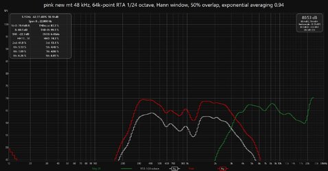

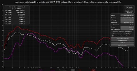

Hallo Fuzzis, ich hab mir ein Testgehäuse gebaut und mal mit der Ausrichtung gespielt.
MT + HT auf ABrett.
Mal bissel eingestellt und gemessen (habe leider keine average Messung gemacht, hab da leider Nebengeräusche auf der Straße)
Was denkt ihr? Auf dem richtigem Weg?
test1b.jpgMit R
90grad Kalibrierung mit umik1
Messung mit pink noise per MMM
REW 50-110DB Skalierung
3 Wege Front mit Sub

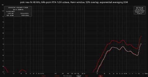

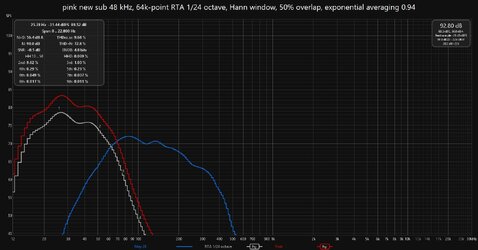

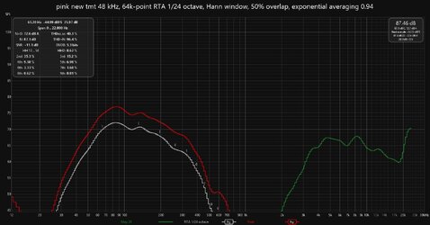

Einzelmessung , HT,MT,TMT,Sub >>all together
Hoffe das kann man besser beurteilen VG

Der Einbruch im MT Bereich ist sehr breit und tief, teils um gut 10dB in der Einzelmessung.

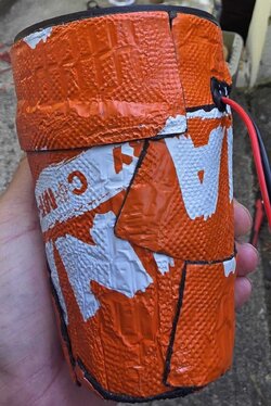

Was ist denn das Bild mit der "Messung ?" aus dem ersten Post ?
Kannst du mal zeigen, wie die Lautsprecher eingebaut und ausgerichtet sind ?
Aus dem Bauch raus schätze ich, du hast direkt ausgerichtet ?
Der Becher im ersten Post, ist dass das MT Gehäuse ?
Das sind alles single point messungen direkt aus der mosconi software raus. Da kann man oberhalb von 300Hz gar nix ablesen
Ja, das ist das Testgeĥäuse vom Mt.
Ausrichtung war fast Richtung Rückspiegel .
Ich werde mal , wie Modder mir empfohlen hat, die Messung einzeln , korrekt und verpolt machen und dann alle in einen Graphen darstellen.
