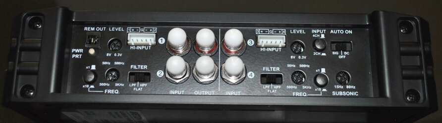

Der Verstärker (4-Kanal) hat 4 Input Eingänge, also für jeden Kanal einen. Wenn du die Trennung aktiv durch die HU durchführen willst müssen 4 Ausgangskanäle der HU angeschlossen werden (Front + Rear). Wenn ich es richtig im Kopf habe ist Rear dann für HT und Front für TMT. Das dritte Paar würde ich schon legen, falls ein Sub nachgerüstet wird.
Zum 4. Mal 4 Kanäle in die Endstufen, zwei für den Sub schon mit legen aber dann muss noch eine Endstufe her.
